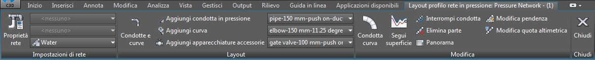

Utilizzare la barra multifunzione Layout profilo rete in pressione per lavorare con reti in pressione nella vista profilo.
Per accedere alla barra multifunzione Layout profilo rete in pressione, selezionare una rete in pressione nella Carta. Viene visualizzata la scheda contestuale Reti in pressione della barra multifunzione. Nel gruppo Modifica, fare clic su Modifica reteStrumenti di layout profiloTrova.
Nota: La rete in pressione deve essere presente nella vista profilo per poter accedere alla barra multifunzione Layout profilo rete in pressione.
Nel gruppo Impostazioni di rete sono disponibili i comandi seguenti:
Proprietà rete: consente di modificare le proprietà di una rete in pressione.
Superficie di riferimento: consente di specificare la superficie di riferimento, che viene utilizzata per stabilire le quote altimetriche della rete in pressione.
Tracciato di riferimento: consente di specificare il tracciato di riferimento, che fornisce informazioni sullo scostamento e la progressiva per la rete in pressione.
Elenco parti della rete in pressione: consente di specificare un elenco parti per la rete in pressione contenente le parti disponibili durante il layout.
Nel gruppo Layout sono disponibili i comandi seguenti:
Condotte e curve: crea segmenti di condotta di una rete in pressione nella vista profilo e inserisce curve verticali in corrispondenza dei cambi di direzione.
Aggiungi condotta in pressione: aggiunge una condotta in pressione o una serie di condotte collegate ad una rete in pressione nella vista profilo.
Aggiungi curva: aggiunge una curva verticale ad una rete in pressione nella vista profilo.
Nota: Gli altri tipi di raccordo disponibili nei cataloghi di default non possono essere aggiunti nella vista profilo.
Aggiungi apparecchiature accessorie: aggiunge un'apparecchiatura accessoria ad una rete in pressione nella vista piana.
Nel gruppo Modifica sono disponibili i comandi seguenti:
Condotta curva: consente di convertire un segmento di condotta in pressione dritto in un segmento curvo nella vista profilo.
Segui superficie: modifica le parti della rete in pressione in modo che seguano la quota altimetrica della superficie di riferimento.
Interrompi condotta: divide in due una condotta in pressione in corrispondenza del punto selezionato. Le condotte in pressione sono collegate e si trovano nella stessa rete della condotta in pressione originale.
Elimina parte: elimina le parti di rete in pressione selezionate dalla rete in pressione. Utilizzare il pulsante Elimina parte per eliminare le parti di rete dalla Carta; in questo modo la parte viene eliminata sia dalla vista profilo, sia dalla vista piana. Se si utilizza il comando Cancella di AutoCAD per cancellare una parte nella vista profilo, l'oggetto viene rimosso solo da tale vista.
Panorama: apre la finestra Panorama per la rete in pressione, in cui è possibile visualizzare e modificare le proprietà della rete in pressione.
Modifica pendenza: consente di modificare la pendenza di più parti collegate in una rete in pressione.
Modifica quota altimetrica: modifica la quota altimetrica di più parti selezionate spostandole nella vista profilo.
