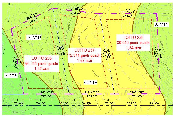

Esempi di aree delimitate includono mappe dei terreni, bacini idrografici o suddivisioni. Le aree delimitate possono sovrapporsi geograficamente le une alle altre come mostrato nella seguente illustrazione, pur restando indipendenti. Ad esempio, una mappa di terreni e una suddivisione con strade e lotti possono sovrapporsi ma restano indipendenti l'una dall'altra. Una particella in un'area delimitata composta da terreni non risulta pertanto modificata da un tracciato in un'area delimitata composta da suddivisioni, anche se le loro estensioni si sovrappongono.
