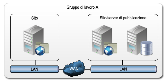

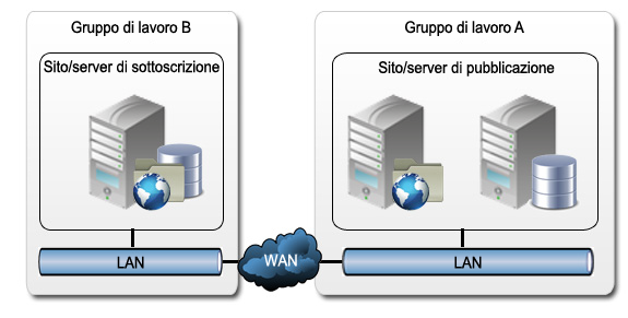

Situazione di esempio
Questa immagine visualizza un solo gruppo di lavoro a scopo esemplificativo. Tuttavia, è possibile disporre già di più gruppi di lavoro configurati.
Stato corrente: gruppo di lavoro A costituito da un server di pubblicazione e da due siti.
Stato finale: due gruppi di lavoro, il gruppo di lavoro A è il server di pubblicazione e il gruppo B è il server di sottoscrizione
