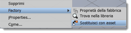

Per sostituire una parte o un asset:
  1. Fare clic sull'oggetto nel layout. Se si desidera sostituire più blocchi o istanze di asset con lo stesso asset, è possibile fare clic su più di un oggetto.
  2. Fare clic con il pulsante destro del mouse per visualizzare il menu contestuale.
  3. Selezionare Fabbrica, quindi Sostituisci con asset.

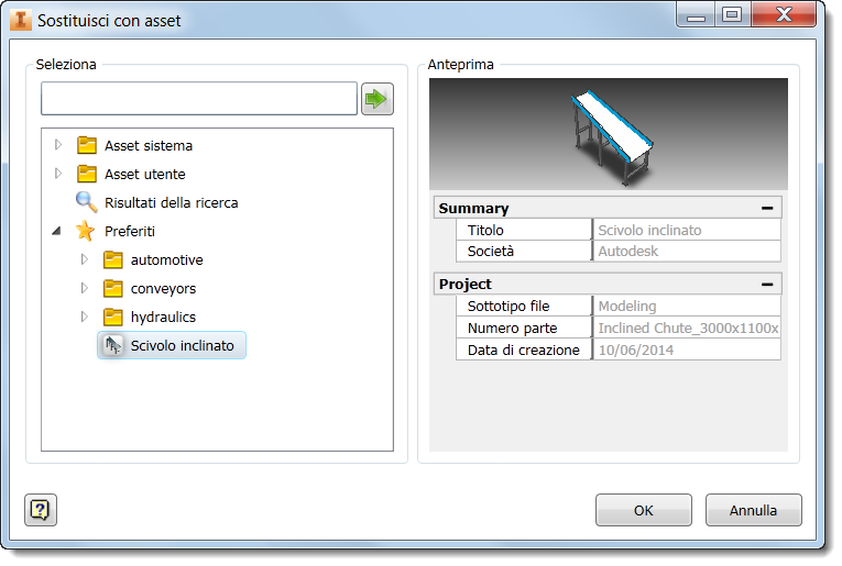

  4. Selezionare un asset e fare clic su OK.
