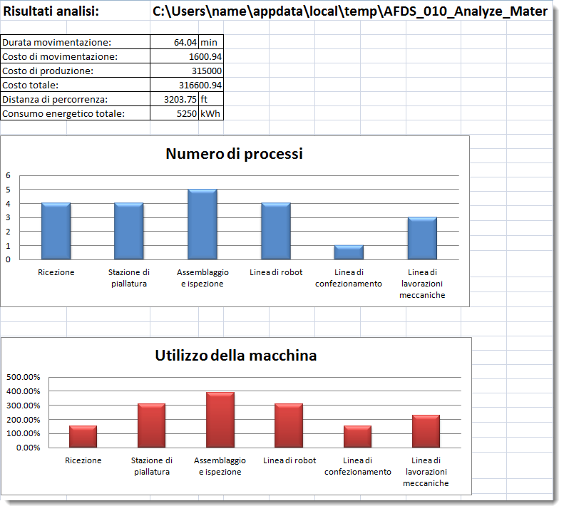

Completare la seguente procedura per generare un rapporto di analisi dei dati di una macchina, compreso l'utilizzo.
  1. Aprire il layout DWG da cui si desidera derivare un rapporto.
  2. Fare clic su Genera rapporto dal menu a discesa Flusso di materiale della scheda Factory.
  3. Assegnare un nome al file del rapporto e fare clic su Salva.

Nel rapporto sono inclusi i seguenti calcoli:
Nota: L'operazione di arrotondamento nei seguenti calcoli indica l'arrotondamento del valore fino al numero intero successivo più alto.
Durata della movimentazione
Per tipi di movimentazione continua:
Se (tempo di preparazione + tempo di lavorazione) * dimensioni lotto < (lunghezza linea di connessione / velocità di percorrenza)
somma di (tempo di preparazione + tempo di lavorazione) * dimensioni lotto per tutti i processi
In caso contrario:
somma di (lunghezza linea di connessione / velocità di percorrenza + tempo di caricamento + tempo di scaricamento) * (arrotondamento (quantità parte del processo / dimensioni lotto)) per tutti i processi
Per tipi di movimentazione non continua:
Costo di movimentazione
somma di (tempo di preparazione + tempo di lavorazione) * dimensioni lotto * costo unitario movimentazione per tutti i processi
In caso contrario:
somma di (lunghezza linea di connessione / velocità di percorrenza + tempo di caricamento + tempo di scaricamento) * (arrotondamento (quantità parte del processo / dimensioni lotto)) * costo unitario movimentazione per tutti i processi
Costo di produzione
(tempo di preparazione * costo unitario preparazione + tempo di lavorazione * costo unitario lavorazione) * quantità parte in ogni operazione per tutti i processi
Costo totale
costo di movimentazione totale + costo di produzione totale
Distanza di percorrenza
somma di lunghezza linea di connessione * (arrotondamento (quantità parte del processo / dimensioni lotto)) per tutti i processi
Nota: Se bidirezionale, la distanza viene raddoppiata.
Consumo energetico totale (kW.h)
(tempo di preparazione + tempo di lavorazione) * quantità parte * percentuale consumo energetico in ogni operazione per tutti i processi
Per la velocità di produzione desiderata al giorno:
Utilizzo della macchina per una stazione = ((tempo di preparazione in minuti + tempo di lavorazione in minuti) * velocità di produzione desiderata al giorno per tutti i processi in corrispondenza della stazione / (numero di turni * ore per turno * 60 * percentuale operatività)) * 100%
Per la velocità di produzione desiderata all'ora/al minuto/al secondo:
Utilizzo della macchina per una stazione = ((tempo di preparazione in minuti + tempo di lavorazione in minuti) * velocità di produzione desiderata al minuto per tutti i processi in corrispondenza della stazione * percentuale operatività) * 100%
