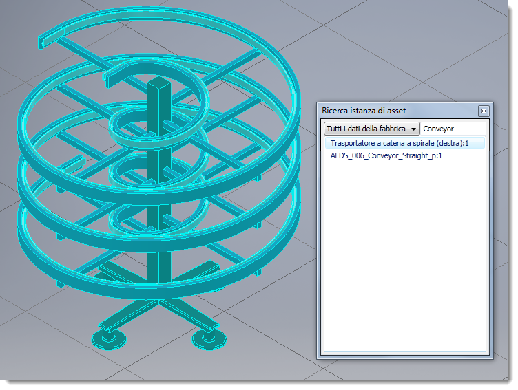

Ricerca di asset nel layout
La funzione Ricerca istanza di asset consente di individuare gli asset corrispondenti ai criteri di ricerca immessi e di evidenziarli nel layout per facilitarne l'identificazione.
Per eseguire la ricerca di un asset nel layout:

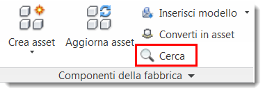

  1. Fare clic su Cerca nella scheda Factory:
  2. Selezionare la categoria di ricerca dal menu a discesa. È possibile eseguire la ricerca tramite le proprietà degli asset, i descrittori, gli indicatori o i dati complessivi della fabbrica.
  3. Digitare la parola chiave da cercare nel campo a destra del menu a discesa e premere INVIO. Vengono visualizzati i risultati della ricerca. Posizionare il cursore su un risultato per evidenziare l'asset corrispondente nel layout.

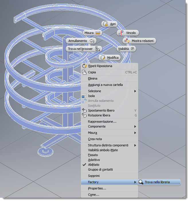

Individuazione della posizione di una libreria degli asset
Se è necessario scoprire dove si trova un asset posizionato all'interno della libreria degli asset, ad esempio per modificarlo o crearne copie, fare clic con il pulsante destro del mouse sull'asset nel layout e selezionare Factory > Trova nella libreria:
Browser asset si apre nella posizione dell'asset all'interno della libreria. Fare clic con il pulsante destro del mouse sull'asset nel browser per visualizzare le opzioni disponibili come Esplora, Anteprima e Copia asset.
