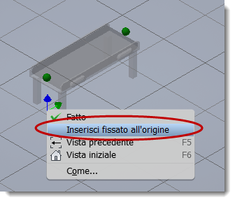

  3. Fare clic con il pulsante destro del mouse e selezionare Inserisci fissato all'origine.
  4. Fare nuovamente clic con il pulsante destro del mouse e selezionare Fatto per terminare il comando di inserimento.
