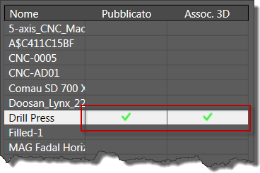

Nella finestra di dialogo Browser dei blocchi vengono elencati tutti i blocchi definiti nel disegno corrente. Fare clic su un blocco per visualizzarlo nella finestra di anteprima:
La finestra di dialogo comprende due colonne: Pubblicato e Assoc. 3D. Se il blocco è un asset pubblicato disponibile nella libreria degli asset, viene visualizzato un segno di spunta verde nella colonna Pubblicato. Un segno di spunta nella colonna Assoc. 3D indica che un modello 3D è associato a questo asset 2D.
