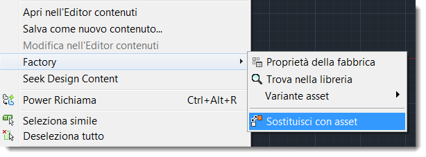

  2. Fare clic con il pulsante destro del mouse per visualizzare il menu contestuale.

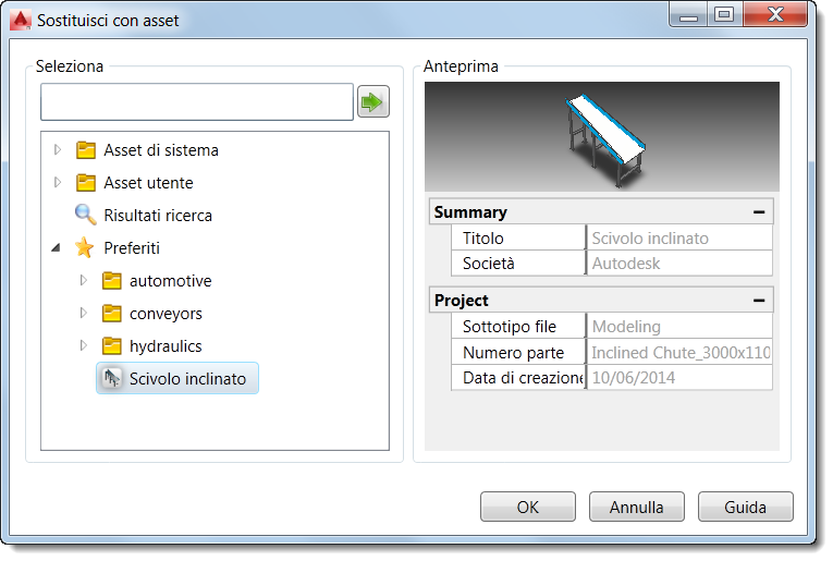

  3. Selezionare Fabbrica, quindi Sostituisci con asset.
  4. Selezionare un asset e fare clic su OK.
