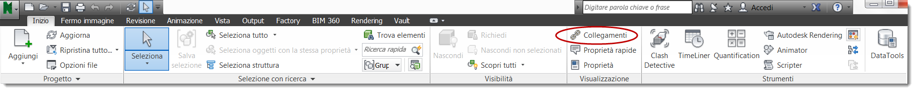

Per visualizzare i connettori, nella barra multifunzione fare clic sul gruppo Visualizza, quindi su Collegamenti.
Le informazioni sul connettore sono visualizzate come una linea in corrispondenza del punto di connessione. Le informazioni vengono anche visualizzate nella parte inferiore sinistra della plancia di comando.
