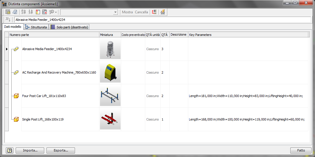

    Il comando Distinta componenti eredita la funzionalità delle distinte componenti di Inventor, in modo da consentire la creazione rapida di un elenco delle attrezzature utilizzate nel layout di fabbrica. L'aggiunta di ulteriori informazioni, quali costo, descrizione o parametri chiave, consente di utilizzare la distinta componenti delle attrezzature per creare raggruppamenti dei costi per i layout di fabbrica.

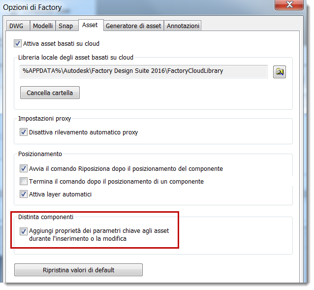

    Dalla scheda Asset in Opzioni di Factory è possibile abilitare o disabilitare la funzione della distinta componenti che espone i dati dei parametri chiave come iProperty. Quando questa opzione è selezionata, tutti i parametri chiave vengono inseriti in un'unica iProperty denominata Parametri chiave.
    Selezionare la casella di controllo sotto Distinta componenti per visualizzare i parametri chiave dell'asset dopo che la distinta componenti è stata generata. Se non si seleziona la casella di controllo sotto Opzioni di Factory, è inoltre possibile scegliere di aggiungere parametri chiave in Controllo distinta componenti.

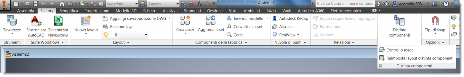

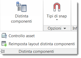

    Le tre principali funzioni del comando Distinta componenti sono il controllo degli asset, la reimpostazione del layout della distinta componenti e la generazione della distinta componenti.

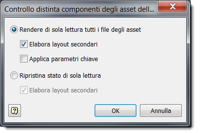

    Tuttavia, se si fa clic sul comando "Controllo asset", si seleziona "Reimposta tutti i file degli asset nello stato di sola lettura", quindi si sceglie OK, viene visualizzata la seguente finestra di dialogo:
    Se si sceglie il comando Controllo asset e quindi Reimposta tutti i file degli asset nello stato di sola lettura, nella finestra di dialogo riportata di seguito verrà richiesto di archiviare manualmente i file. In questo modo i file che sono controllati in Vault verranno impostati nello stato di sola lettura.

    Selezionare Applica parametri chiave per visualizzare e ordinare gli asset di aspetto simile nella distinta componenti.

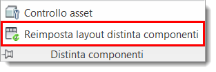

È possibile modificare liberamente il formato della distinta componenti riordinando, aggiungendo e rimuovendo le colonne. Per ripristinare il formato di default, selezionare Reimposta layout distinta componenti.
