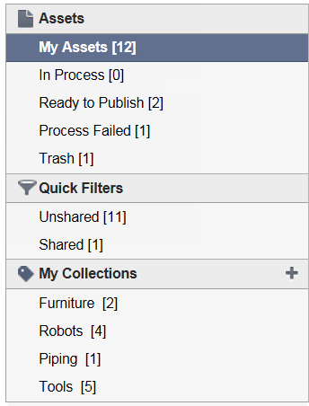

Elementi del browser del Magazzino
All'estrema sinistra della finestra del Magazzino è disponibile il browser contenente le opzioni per la visualizzazione degli asset.

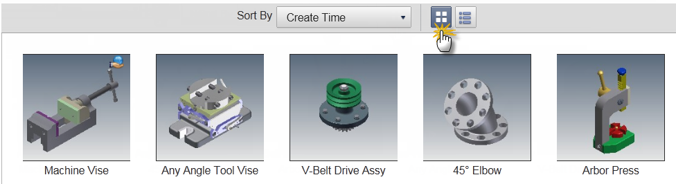

Gli asset basati su cloud vengono visualizzati in un elenco di documenti a destra del menu Visualizzazione. Gli asset possono essere visualizzati sotto forma di icone grafiche nella
Vista griglia di default o nel formato
Vista elenco.
Ciascuna delle opzioni del browser è descritta di seguito:
- Asset personali: l'opzione di default del browser, Asset personali visualizza tutti gli asset dell'utente presenti in tutte le raccolte.
- In elaborazione: questa opzione visualizza in una finestra separata un'icona che identifica il file che è stato caricato ed è attualmente in corso di elaborazione/conversione. L'icona contiene una barra di avanzamento verde
- Ready to Publish: visualizza in una finestra separata i file caricati per i quali sono state completate le operazioni di elaborazione/conversione e che sono ora pronti per essere pubblicati.
- Process Failed: mostra in una finestra separata i file che non è stato possibile elaborare/convertire. Fare clic sull'icona Azioni per visualizzare un menu contestuale a comparsa che consente di eliminare l'asset non riuscito o scoprire il motivo per il quale non è stato possibile elaborarlo
- Cestino: l'opzione Cestino permette di visualizzare gli asset eliminati in una finestra separata. Fare nuovamente clic sull'icona Azioni per visualizzare un menu contestuale a comparsa che consente di ripristinare l'asset o eliminarlo in modo definitivo.
Filtri rapidi
Nella sezione Filtri rapidi sono presenti due opzioni:
- Non condivisi: questa opzione mostra in una finestra separata solo gli asset appartenenti all'utente e non condivisi con altri.

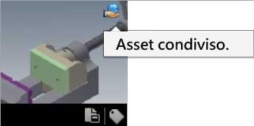

- Condivisi: mostra in una finestra separata solo gli asset che si è scelto di condividere con altri utenti. Un asset condiviso prevede un piccolo simbolo condiviso in alto a destra a confermare lo stato di disponibilità alla condivisione.
Raccolte personali
Gli asset su cloud gestiti tramite il Magazzino vengono memorizzati in raccolte cui vengono assegnati nomi specifici. È necessario specificare una raccolta per un asset prima che sia possibile caricare e pubblicare l'asset nel cloud. Le raccolte possono essere create nel Generatore di asset di Inventor Factory o nel Magazzino. Le raccolte dell'utente sono elencate nella sezione Raccolte personali nella parte inferiore del browser. È possibile spostare gli asset da una raccolta all'altra; inoltre le raccolte di asset possono essere rinominate o eliminate in qualsiasi momento. Fare clic sul nome di una raccolta esistente nell'elenco per visualizzarne tutti i membri in una finestra separata.

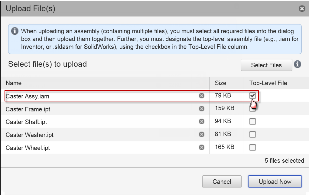

Possibilità di caricare un assieme
È possibile caricare contemporaneamente un file di assieme e i relativi file di parti. Durante questa operazione, è importante designare il file di assiemi (.iam per Inventor, .sldasm per SolidWorks e così via) come Top-Level File. Questa operazione può essere eseguita mediante l'attivazione della casella di controllo Top-Level File nella finestra di dialogo Upload File(s).
Suggerimento: Durante il caricamento di un assieme di grandi dimensioni con molti file di parti costituenti, per selezionare contemporaneamente tutti i file necessari utilizzare MAIUSC + selezione per un gruppo di file consecutivi oppure CTRL + selezione per gruppi di file non consecutivi.

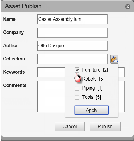

- Viene visualizzata la finestra di dialogo Asset Publish con il campo di testo del titolo dell'asset e dell'autore precompilato. È inoltre possibile aggiungere alla finestra di dialogo il nome della società, parole chiave e commenti.
- Fare clic sul pulsante Raccolta nella parte centrale destra della finestra di dialogo per visualizzare un menu di scelta rapida delle raccolte disponibili. Il menu mostra anche il numero di asset esistenti in ciascuna raccolta. Selezionare la raccolta in cui si desidera memorizzare l'asset e fare clic sul pulsante Applica.
- Infine, fare clic sul pulsante Pubblica per pubblicare l'asset e chiudere la finestra di dialogo.

Gli asset possono essere visualizzati sotto forma di icone grafiche nel formato Vista griglia di default o nel formato Vista elenco utilizzando il pulsante appropriato in alto nella finestra del Magazzino.

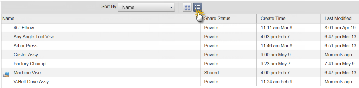

Fare clic sul pulsante Vista elenco
per visualizzare gli asset in formato elenco. Notare che in questo formato vengono elencati il nome dell'asset, lo stato di condivisione, la data e l'ora di creazione e la data dell'ultima modifica.
Fare clic sul pulsante Vista griglia
per visualizzare l'asset in formato grafico.

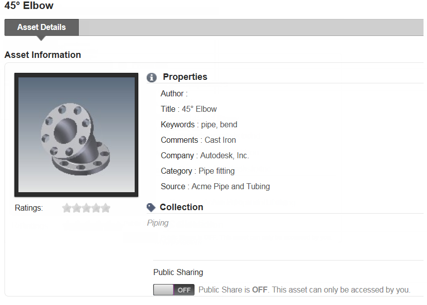

Fare clic su un asset dell'elenco documenti per visualizzarne i dettagli in una finestra separata.
Le proprietà delle risorse, come definite nelle iProperties di Inventor o nelle Proprietà asset di Inventor Factory, sono elencate per l'asset selezionato. Viene fornito anche il nome della raccolta a cui appartiene l'asset. Osservare inoltre che lo stato di condivisione dell'asset può essere attivato e disattivato facendo clic sul pulsante Condivisione pubblica. Inoltre, qualsiasi classificazione o commento aggiunto in Inventor Factory a un asset condiviso viene visualizzato nella relativa finestra informazioni.
