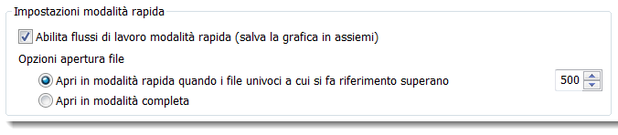

Le impostazioni della modalità rapida sono disponibili nella scheda Assieme in Opzioni di Inventor.
Se l'opzione è abilitata, la modalità rapida viene attivata automaticamente quando un file supera le dimensioni impostate. Il comando Apri in modalità completa disattiva la modalità rapida e consente il caricamento di tutti i dati del componente ogni volta che viene aperto un layout.
