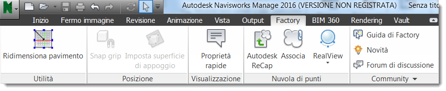

L'interfaccia utente di Factory Design Utilities è disponibile nella scheda Factory. L'ambiente di lavoro di default di Factory è costituito da diversi gruppi di Factory e di Navisworks standard.
Ridimensiona pavimento Trascinare le maniglie per modificare le dimensioni del pavimento.
Snap grip Trascinare i modelli in una nuova posizione o posizionarli con precisione.
Imposta superficie di appoggio Consente di definire il modo in cui i modelli sono posizionati sul pavimento.
Proprietà rapide Consente di controllare la visibilità delle descrizioni comandi contenenti le informazioni sulle proprietà. Per default, in Proprietà rapide vengono visualizzati il nome e il tipo dell'oggetto. Potrebbero essere visualizzate informazioni aggiuntive in base alle impostazioni delle Proprietà rapide in Opzioni.
Autodesk ReCap: consente di aprire ReCap per indicizzare le scansioni e per creare e modificare file di progetto della nuvola di punti.
Associa Consente di associare le scansioni della nuvola di punti e i file di progetto di ReCap.
RealView Consente di controllare la visualizzazione di etichette e indicatori RealView.
Guida di Factory: consente di accedere alla Guida in linea di Factory Design Suite.
Novità: informazioni sulle nuove funzioni incluse in questa release.
Forum di discussione: consente di accedere agli argomenti in linea delle discussioni su Factory.
Menu a discesa Community: consente di accedere al Magazzino asset di Factory, al canale YouTube di Factory Design Suite e ad IdeaStation dove è possibile condividere con il team di sviluppo idee su come migliorare Factory Design Suite.
