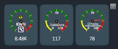

    L'indicatore Consumo energetico visualizza i risultati dell'analisi. Le etichette visualizzano lo stato di utilizzo di ciascuna stazione.
    Il colore delle etichette è determinato dalle Impostazioni utilizzo. Giallo = poco utilizzata, verde = ben utilizzata e rosso = eccesso di utilizzo.

  4. Per visualizzare l'utilizzo di una stazione specifica, posizionare il cursore sopra la relativa etichetta. Uno strumento di misura visualizza il valore di utilizzo della stazione specifica.
  5. Per aggiungere uno strumento di misura per la stazione alla visualizzazione, fare clic con il pulsante destro del mouse sull'etichetta della stazione e in Ottimizzazione selezionare Aggiungi indicatore alla plancia di comando. È possibile aggiungere più strumenti di misura alla plancia di comando.
