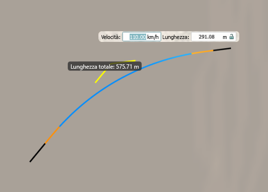

  4. Fare clic su un punto iniziale per la strada.
    Per estendere una strada esistente, fare clic sull'estremità della strada originale che si desidera rendere il punto iniziale dell'estensione. L'estensione esegue lo snap alla strada esistente.
    È possibile impostare la velocità di progetto della strada mentre la si disegna.
  5. Fare clic per aggiungere curve.
    In corrispondenza del punto di intersezione viene creata automaticamente una curva. Per le strade di progettazione, la geometria della curva di default viene determinata in base alla velocità di progetto della strada. Per modificare le curve, vedere Informazioni sulla modifica della geometria orizzontale di una strada.
