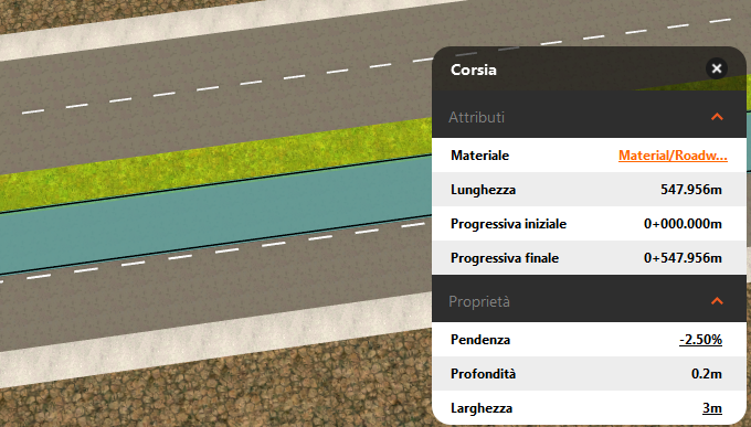

Le strade a componenti consentono di aggiungere, eliminare e modificare tutti i componenti e le sezioni tipo che costituiscono una strada di progettazione. Anziché applicare stili ad un'intera strada, è ora possibile progettare strade nel contesto della scena circostante. Ad esempio, è possibile aggiungere corsie e cordoli in base alle esigenze. È possibile creare e salvare sezioni tipo della strada da riutilizzare.
Per utilizzare le strade a componenti, attivare la funzionalità di anteprima Modello di componenti stradali nella sezione Anteprima della pagina iniziale di InfraWorks 360. Per ulteriori informazioni, vedere Utilizzo di strade a componenti (anteprima).
