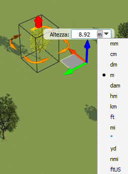

In InfraWorks 360 sono disponibili quattro tipi di gizmo di trasformazione che consentono di spostare oggetti lungo gli assi X, Y e Z, nonché per ruotare oggetti, impostare l'altezza e regolare la quota altimetrica.
I gizmo di trasformazione consentono di modificare rapidamente un oggetto (o un gruppo di oggetti selezionati) mediante il mouse o tramite l'immissione di un valore.
È possibile cambiare l'unità di misura dell'oggetto selezionato. La casella del valore può essere trascinata in un'altra posizione.

Il gizmo dell'altezza consente di regolare l'altezza di uno o più oggetti selezionati. Il gizmo della quota altimetrica regola la quota altimetrica dei punti di controllo.
Il gizmo dell'altezza è disponibile solo per gli edifici, l'arredo urbano e gli alberi. Per gli alberi e l'arredo urbano, il gizmo dell'altezza mette in scala gli oggetti selezionati proporzionalmente. Per gli edifici, il gizmo dell'altezza modifica l'altezza dell'edificio, tuttavia l'impronta dell'edificio rimane inalterata.
