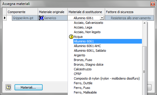

Assegnazione di un materiale
  1. Nella scheda Analisi, gruppo Materiale , fare clic su Assegna .
  2. Nella finestra di dialogo Assegna materiali, colonna Materiale di sostituzione, fare clic sull'elenco a discesa e selezionare il materiale che si desidera utilizzare.
  3. Nella colonna Fattore di sicurezza, selezionare Resistenza allo snervamento o Resistenza massima a trazione. Queste resistenze verranno utilizzate nei calcoli del fattore di sicurezza se si esegue un'analisi delle sollecitazioni.
  4. Fare clic su OK.
