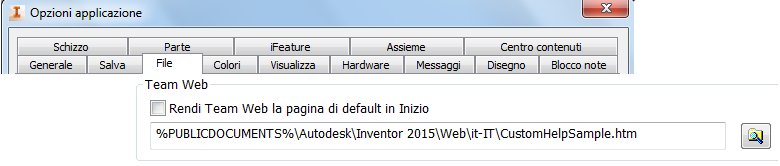

  1. Accedere alla finestra di dialogo Opzioni applicazione.
  2. Nella scheda File, specificare un sito Web o un file nel campo Team Web. Questo può essere un collegamento alle esercitazioni di Inventor o ad un file o URL di propria scelta.
    Selezionare la casella di controllo per sostituire la home page di Inventor con la pagina Team Web specificata.
Uso di Team Web

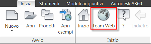

Dopo aver impostato l'opzione dell'applicazione, è possibile avviare Team Web in due posizioni:
  1. Dalla scheda Inizia, gruppo Inizio
  2. Dall'elenco a discesa del menu ?
