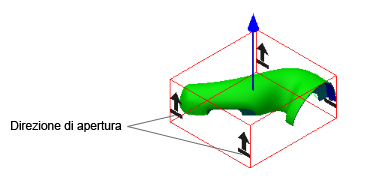

La funzionalità Regola orientamento consente di modificare la direzione di una parte plastica.
La direzione predefinita dell'apertura dello stampo è allineata all'asse Z positivo. Molti modelli di parti plastiche vengono costruiti in maniera casuale, pertanto in molti casi la direzione della parte plastica e la direzione dell'apertura dello stampo sono diverse. La funzionalità Regola orientamento viene utilizzata per uniformare le due direzioni.
