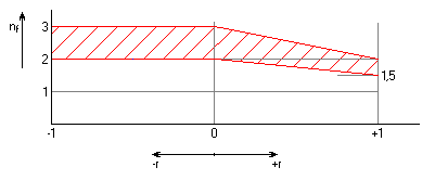

Il valore minimo consigliato per il fattore di sicurezza durante il caricamento a fatica è compreso tra l'intervallo n f = <1,5...3> e dipende dalle caratteristiche del caricamento a fatica. In generale, il caricamento invertito è meno vantaggioso del caricamento fluttuante se viene preso in considerazione il caricamento a fatica del giunto saldato.
L'immagine seguente illustra l'effetto del caricamento sul grado di sicurezza del giunto saldato. L'intervallo dei valori minimi consigliati per il fattore di sicurezza, che dipende dal valore del fattore di asimmetria del ciclo r = σ n / σ h , viene tratteggiato.
