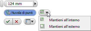

  5. Inoltre nella visualizzazione sullo sfondo è visualizzata anche la barra degli strumenti mini della nuvola di punti. Come alternativa per il manipolatore distanza, è possibile immettere il valore Z direttamente nella casella di immissione del valore nella barra degli strumenti mini.
  6. A questo punto, specificare se si desidera utilizzare l'opzione Ritaglia Mantieni interno o Mantieni esterno. Entrambe le opzioni sono disponibili nel menu a discesa Opzioni della Nuvola di punti.
  7. L'opzione di default Mantieni interno mantiene la parte ritagliata all'interno della casella di delimitazione e ignora il resto della nuvola di punti all'esterno del riquadro.
  8. L'opzione Mantieni esterno rimuove la parte da ritagliare e mantiene il resto della nuvola di punti all'esterno della casella di delimitazione.

  9. Fare clic sul pulsante OK nella barra degli strumenti mini per eseguire il ritaglio e terminare il comando.
