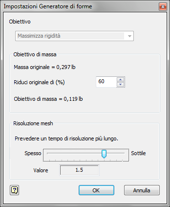

In Impostazioni Generatore di forme è possibile impostare un obiettivo di riduzione della massa e la risoluzione della mesh. Disponibile in Inventor 2016 R2, clienti Subscription
Per accedere, nella scheda Analisi, fare clic su Impostazioni Generatore di forme.

Obiettivo di massa
Nella finestra di dialogo Impostazioni Generatore di forme, è possibile visualizzare la massa originale della parte. Specificare una percentuale di riduzione della massa originale per gestire il generatore di forme. Il nuovo obiettivo di massa verrà aggiornato automaticamente regolando la percentuale di riduzione.
Nota: Le unità sono impostate sulle unità del documento per la massa. Modificare le impostazioni del documento (Strumenti > Opzioni > Impostazioni documento) per passare ad un'altra unità di massa.
Risoluzione mesh
Utilizzare il dispositivo di scorrimento per controllare la risoluzione mesh della parte generata. Una mesh maggiormente affinata consente di produrre una soluzione più uniforme e di qualità superiore, ma determina un aumento dei tempi di esecuzione.
