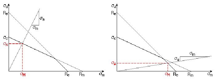

Grafici di Haigh della sollecitazione principale per un rapporto σ a / σ m diverso (viene utilizzata la curva di fatica di Godman modificata):

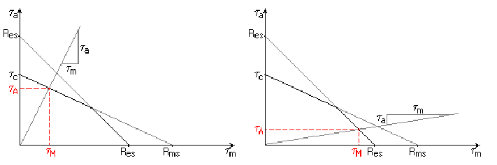

Grafici di Haigh della sollecitazione principale per un rapporto τ a / τ m diverso (viene utilizzata la curva di fatica di Godman modificata):
