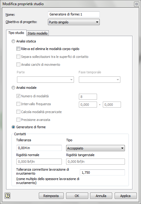

  2. Nella barra multifunzione, scheda Modello 3D > gruppo Simulazione, fare clic su Analisi sollecitazione. L'ambiente di Analisi sollecitazione è accessibile anche dalla scheda Ambienti.
  3. Nella scheda Analisi > gruppo Gestione, fare clic su Crea studio.
  4. Nella finestra di dialogo Crea nuovo studio, selezionare Generatore di forme e fare clic su OK.
