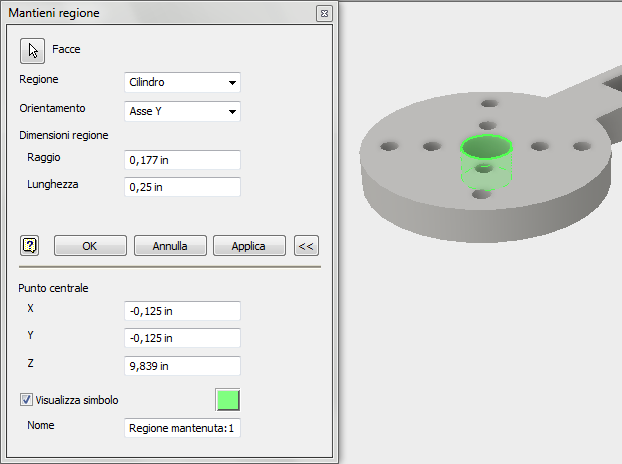

Durante la generazione di una forma sarà probabilmente necessario mantenere determinate regioni del modello. Ad esempio, fori dei bulloni o altre connessioni potrebbero essere necessari nella parte generata in modo che possa continuare a funzionare come previsto.
Per assicurarsi che queste regioni di connessione non vengano rimosse durante il processo generativo, utilizzare lo strumento Mantieni regione. Lo strumento Mantieni regione consente di nascondere la geometria sottostante dall'ottimizzazione. Sono disponibili due metodi per definire una regione:
  1. Nella scheda Analisi > gruppo Obiettivi e criteri, fare clic su Mantieni regione.

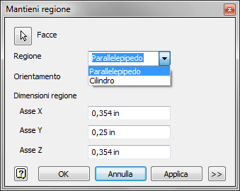

  2. Selezionare la forma della regione dall'elenco a discesa e scegliere la geometria da mantenere. Lo strumento Mantieni regione consente di rilevare automaticamente la geometria selezionata e avanzare un'ipotesi iniziale sui limiti della regione mantenuta.
  3. Se necessario, espandere la finestra di dialogo Mantieni regione, quindi modificare il punto centrale e le quote della regione. È possibile anche regolare l'orientamento della regione di tipo cilindro. Al termine, fare clic su OK.
