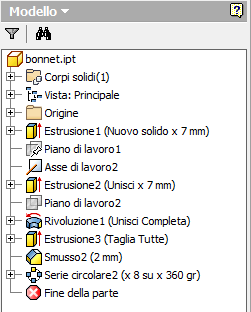

Visualizzazione di informazioni estese dopo il nome del nodo di lavorazione nel browser
Visualizza informazioni dettagliate sulle lavorazioni di parti nel browser.
Nomi estesi delle lavorazioni sono disponibili negli ambienti delle parti, delle parti in lamiera, di disegno e nella vista di modellazione di assiemi. Il formato o il contenuto delle stringhe non può essere modificato.
