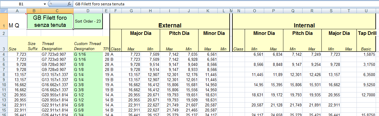

Formato del foglio di lavoro del tipo di filettatura parallela
Le prime tre righe contengono le intestazioni di colonna ed altri dati generici. Le celle principali di quest'area sono:
A1
In questa cella vengono definite le modalità di utilizzo del foglio di lavoro da parte di fori e filettature.
  • I indica che i dati relativi alla distanza contenuti nel foglio di lavoro sono espressi in pollici. È necessario specificare I o M.
  • M indica che i dati relativi alla distanza contenuti nel foglio di lavoro sono espressi in millimetri. È necessario specificare I o M.
  • N indica che il foglio di lavoro contiene solo dati di filettatura interna. È possibile utilizzare X oppure N. Quando si omettono X ed N, il foglio di lavoro è disponibile per la filettatura esterna ed interna.
  • P indica che la colonna E rappresenta la distanza di passo della filettatura. È necessario specificare P o Q.
  • Q indica che la colonna E rappresenta le filettature per pollice (TPI, Threads Per Inch). È necessario specificare P o Q.
  • X indica che il foglio di lavoro contiene solo dati di filettatura esterna. È possibile utilizzare X oppure N. Quando si omettono X ed N, il foglio di lavoro è disponibile per la filettatura esterna ed interna.
B1/C1
Queste celle unite contengono il nome del tipo di filettatura personalizzata visualizzato nelle finestre di dialogo relative ai fori e alla filettatura. Diversamente dal nome sulla scheda del foglio di lavoro, è possibile personalizzare il nome del tipo di filettatura per soddisfare esigenze linguistiche o aziendali diverse, senza compromettere lo scambio dei dati di progettazione.
D1
Questa cella contiene il numero di ordinamento utilizzato per determinare l'ordine di visualizzazione dei tipi di filettatura nelle finestre di dialogo. Non è necessario che il numero sia sequenziale. I tipi di filettatura con numeri più bassi vengono posizionati sopra a quelli con numeri di ordinamento più alti.
L'area che contiene i dati di filettatura inizia alla quarta riga. Le colonne dei dati di filettatura sono divise in tre sezioni:
Di seguito sono elencate tutte le colonne ed il rispettivo contenuto:
A
Specifica le dimensioni del diametro nominale della filettatura come valore decimale.
B
Specifica le dimensioni del diametro nominale della filettatura come valore di stringa facoltativo aggiunto al valore riportato nella colonna A e visualizzato nella finestra di dialogo Foro.
C
Specifica la designazione della filettatura che costituisce una chiave di identificazione di una filettatura particolare.
D
Specifica la designazione di filettatura personalizzata visualizzata nelle finestre di dialogo e che è possibile visualizzare nelle note relative ai fori e alle filettature. È possibile personalizzare tale valore senza influenzare i fori e le filettature. Tuttavia, se più righe contengono la medesima designazione di filettatura, è necessario che la personalizzazione sia uguale per tutte.
E
Specifica la distanza assiale della filettatura. Se la cella A1 contiene la lettera P, questa colonna riporta i valori della distanza passo; se la cella A1 contiene la lettera Q, nella colonna sono visualizzati i valori della filettatura per pollice.
F
Specifica la classe di tolleranza che rappresenta la variabilità di quota relativa alla filettatura esterna. La classe rappresenta anche una chiave di identificazione.
G ed H
Specificano rispettivamente i valori massimi e minimi del diametro maggiore della filettatura esterna, ossia il diametro di un cilindro virtuale che entra in contatto con la sommità della filettatura esterna.
I e J
Specificano rispettivamente i valori massimi e minimi del diametro primitivo della filettatura esterna, ossia il diametro di un cilindro virtuale in cui la larghezza della filettatura e quella del gioco si equivalgono.
K ed L
Specificano rispettivamente i valori massimi e minimi del diametro minore della filettatura esterna, ossia il diametro di un cilindro virtuale che entra in contatto con la base della filettatura esterna.
N
Specifica la classe di tolleranza, che rappresenta una chiave di identificazione della filettatura interna.
O e P
Specificano rispettivamente i valori massimi e minimi del diametro maggiore della filettatura interna, ossia il diametro di un cilindro virtuale che entra in contatto con la base della filettatura interna.
Q ed R
Specificano rispettivamente i valori massimi e minimi del diametro primitivo della filettatura interna, ossia il diametro di un cilindro virtuale in cui la larghezza della filettatura e quella del gioco si equivalgono.
S e T
Specificano rispettivamente i valori massimi e minimi del diametro minore della filettatura interna, ossia il diametro di un cilindro virtuale che entra in contatto con la sommità della filettatura interna.
U
Specifica il diametro del foro di prefilettatura della filettatura interna che corrisponde al diametro di foratura consigliato.
