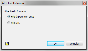

Salvare la forma di riferimento per l'utilizzo nell'ambiente di modellazione o aggiungerla alla parte corrente. Disponibile in Inventor 2016 R2, clienti Subscription
Quando la simulazione è terminata, è possibile vedere la nuova forma di riferimento generata. Se la geometria risultante è quella desiderata, utilizzare
Alza livello forma nella per salvare la geometria e tornare all'ambiente di modellazione.
Sono disponibili due opzioni per innalzare il livello della forma generata:
Alza livello forma consente di salvare la forma di riferimento in formato STL. È possibile sovrapporre la forma di riferimento sul progetto originale per comprendere dove il materiale in eccesso può essere rimosso.
