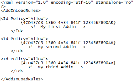

    • Scaricare AddInLoadRules.xml e modificare manualmente il file in un editor di testo. Per modificare manualmente:
      • Aprire il file manifest per il modulo aggiuntivo di terze parti che si desidera aggiungere a Gestione moduli aggiuntivi di Inventor.
        Nota: Il file manifest per un modulo aggiuntivo è un file XML contenente una descrizione del modulo aggiuntivo. Il file ha un suffisso .addin. Gestione moduli aggiuntivi legge questo file per sapere quali moduli aggiuntivi visualizzare e caricare. In Windows 7, i file .addin vengono installati in ProgramData\Autodesk\Inventor 2016\Addins.
      • Nel file AddInLoadRules.xml, copiare o sostituire il GUID che si sta modificando, (la stringa tra { e }), con il GUID ClientId del file manifest (.addin) per il modulo aggiuntivo.
      • Esempio:
    • Modificare il campo commento (tra <!—e --> per riflettere il nome del modulo aggiuntivo.

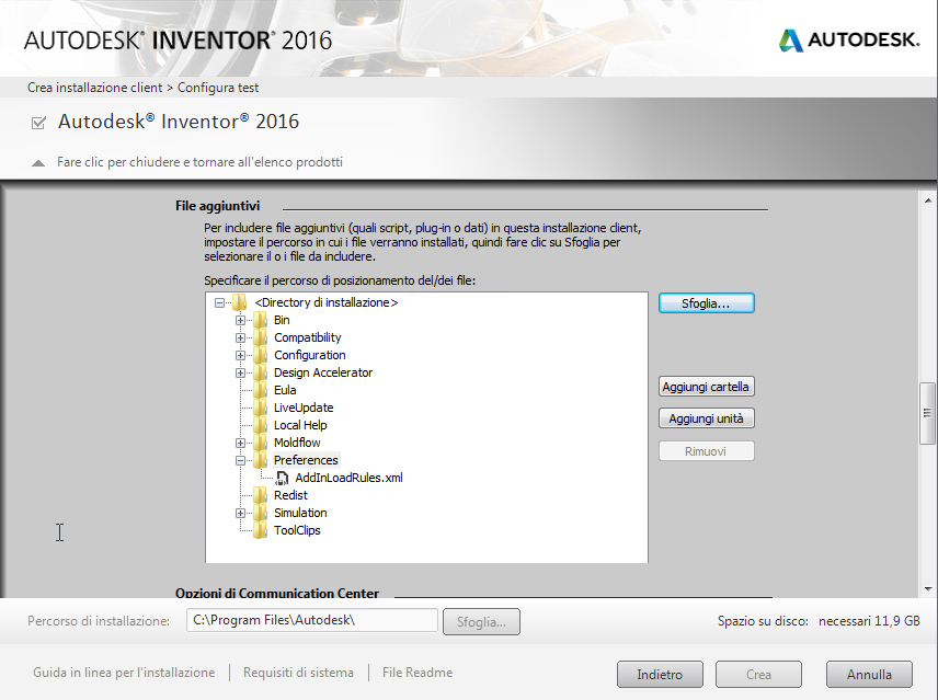

  2. Distribuire il file agli utenti: sono disponibili due metodi per distribuire il file:
    Opzione 1
    • Copiare il file dal percorso di sostituzione utente nel percorso sostituzioni amministratore su ogni stazione di lavoro di destinazione.
    Opzione 2
    • Aggiungere file a una distribuzione utilizzando file aggiuntivi.
