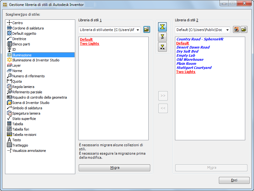

- Nel riquadro Libreria di stili 1, utilizzare il pulsante Sfoglia per selezionare la cartella contenente le precedenti raccolte di stili (in formato .xml). Per default, il percorso della cartella è C:\Programmi\Autodesk\Inventor <versione precedente>\Design Data o C:\Utenti\Pubblica\Documenti\Autodesk\Inventor <versione precedente>\Design Data. È anche possibile fare clic su Apri libreria di stili per selezionare la cartella della precedente libreria di stili specificata.
- Anche nel riquadro Libreria di stili 2 è disponibile un pulsante Sfoglia per individuare il percorso della nuova libreria di stili. Per default, il percorso della cartella è C:\Programmi\Autodesk\Inventor <nuova versione>\Design Data o C:\Utenti\Pubblica\Documenti\Autodesk\Inventor <versione>\Design Data. È possibile fare clic su Apri libreria di stili per selezionare la cartella specificata della nuova libreria di stili.
- Nell'esempio illustrato nell'immagine precedente, è stata selezionata la raccolta di stili Illuminazione dall'elenco Scegliere tipo di stile, all'estrema sinistra della finestra di dialogo. Inoltre, è stato utilizzato il pulsante Sfoglia per selezionare il percorso della cartella della libreria precedente e quello della nuova libreria. I contenuti delle cartelle vengono visualizzati, rispettivamente, nei riquadri sinistro e destro, e il pulsante [Migra] nel riquadro della libreria di stili precedente è evidenziato.

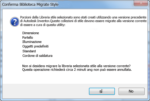

- Per avviare la migrazione degli stili, nella parte inferiore del riquadro Libreria di stili 1, fare clic su Migra (abilitato solo quando è necessario eseguire la migrazione di una libreria). Viene visualizzata la finestra di dialogo Conferma migrazione libreria di stili in cui viene chiesto di confermare la migrazione. Fare clic su Sì o su No, in base alle esigenze.

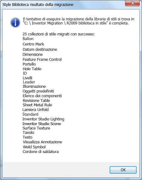

- Il processo di migrazione richiede un minuto o due. Al termine, viene visualizzata una finestra di dialogo che visualizza i risultati della migrazione. Fare clic su OK per chiudere la finestra di dialogo.

Pulsanti filtro
Sono disponibili tre modi per elencare le raccolte di stili nei riquadri delle libreria di stili. Questi metodi sono controllati tramite i filtri situati nella parte superiore centrale della finestra di dialogo Gestione libreria di stili:
Mostra tutti gli stili Opzione attiva per default. Elenca tutti gli stili in entrambe le librerie di stili. Le definizioni di stile identiche tra le due librerie vengono visualizzate con un carattere normale nero.
Mostra gli stili non corrispondenti Visualizza gli stili con definizioni diverse nelle due librerie. Con questa impostazione, i nomi degli stili vengono sottolineati e visualizzati in rosso.
Mostra gli stili univoci Visualizza gli stili esistenti in una libreria, ma non nell'altra. Con questa impostazione, i nomi degli stili vengono scritti in corsivo e visualizzati in blu.
