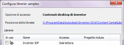

Sono stati incrementati flessibilità e controllo quando si utilizzano i dati di progettazione PCB. Il supporto migliorato per IDF 2.0 e 3.0 include nuovi controlli per l'importazione dei dati di progettazione, oltre ad una nuova funzionalità per la pubblicazione nella nuova libreria del Centro contenuti del componente IDF e per il riutilizzo dei componenti PCB.
Nuova libreria del Centro contenuti del componente IDF
Con la release 2016 R2 (solo con Subscription), viene installata una nuova libreria del Centro contenuti per il componente IDF.
In Inventor è ora possibile creare una libreria di componenti IDF:
  • Creazione e pubblicazione di parti grazie al nuovo comando Gestione Crea Componente IDF nella nuova libreria del Centro contenuti del componente IDF.
  • Quando si importa o si apre un file IDF, tutti i componenti della libreria del Centro contenuti del componente IDF vengono automaticamente riutilizzati durante l'importazione.
