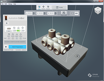

Print Studio è uno strumento fornito con la tecnologia Autodesk SPARK e la stampante 3D EMBER. È possibile scaricare Print Studio dal sito Web di Autodesk Spark: http://spark.autodesk.com. Se Print Studio è installato, Inventor viene avviato dall'ambiente di stampa 3D e consente di posizionare il modello di stampa 3D corrente nell'area di costruzione. Print Studio è disponibile solo per le macchine a 64 bit.
  1. Nell'ambiente di stampa 3D, sul gruppo Stampa, fare clic su Print Studio.
  2. Utilizzare gli strumenti presenti in Print Studio per finalizzare la preparazione, quindi stampare la parte.
