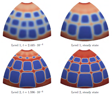

Lavorazione di svuotamento emisferica
In questo problema, viene esaminata una lavorazione di svuotamento emisferica sottile. La lavorazione di svuotamento presenta un foro di apertura nella parte superiore, attorno al quale viene applicato un carico di pressione. Gli spostamenti y sono fissi sul bordo inferiore dell'emisfero. Gli spostamenti x e z sono fissi intorno al foro di apertura nella parte superiore dell'emisfero [3].
Utilizzando Generatore di forme, è possibile riprodurre il risultato pubblicato. Sebbene la maggior parte dei risultati generati concordi con quelli pubblicati, alcune differenze evidenti si verificano sul bordo inferiore dell'emisfero. Nel risultato del Generatore di forme, nel punto in cui vengono applicate le condizioni del contorno rimane solo un sottile strato di materiale. I risultati pubblicati mostrano una banda di materiale molto più spessa lungo il bordo inferiore dell'emisfero. I risultati pubblicati mostrano anche una certa varianza nello spessore di questa banda di materiale, dovuta probabilmente alle condizioni del contorno della simmetria utilizzate.
