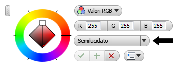

Aspetto del documento da una lavorazione o faccia
  1. Modificare la parte.
  2. Nella barra degli strumenti Accesso rapido, fare clic su Regola .
  3. Utilizzando l'interfaccia sullo sfondo, selezionare un aspetto.
