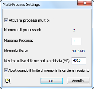

  5. Programmazione operazioni supporta processi multipli per abbreviare la migrazione. Nel menu Impostazioni, fare clic su Processi multipli... per aprire la finestra di dialogo Impostazioni processi multipli (vedere Figura 1).
    Figura 1

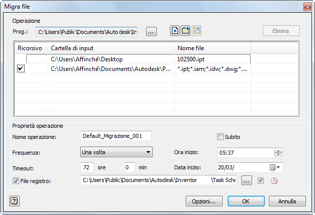

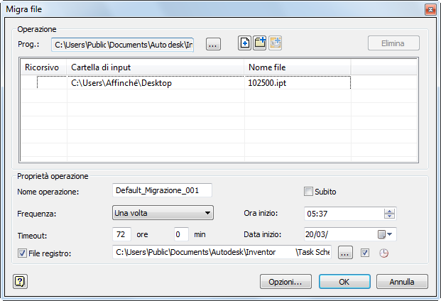

Migrazione di singoli file o cartelle
Come accennato in precedenza, per non eseguire la migrazione dei file di Inventor per progetto, è possibile selezionare specifici file o tutti i file di una directory, comprese le sottocartelle. Queste opzioni sono accessibili facendo clic sul pulsante dello strumento appropriato nella finestra di dialogo Migra file, come descritto di seguito:
