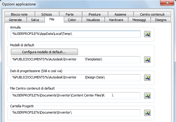

Per default, la libreria di stili fornita con Autodesk Inventor si trova nella cartella C:\Programmi\Autodesk\Inventor <versione>\Design Data o C:\Utenti\Pubblica\Documenti\Autodesk\Inventor <versione>\Design Data. Il percorso della libreria di stili è disponibile anche nella finestra di dialogo Opzioni applicazione, scheda File. Se si lavora in un ambiente di rete, questa cartella si trova in un percorso condiviso in rete e non sul disco rigido locale. Se non si è certi di questo percorso, rivolgersi all'amministratore IT o CAD.

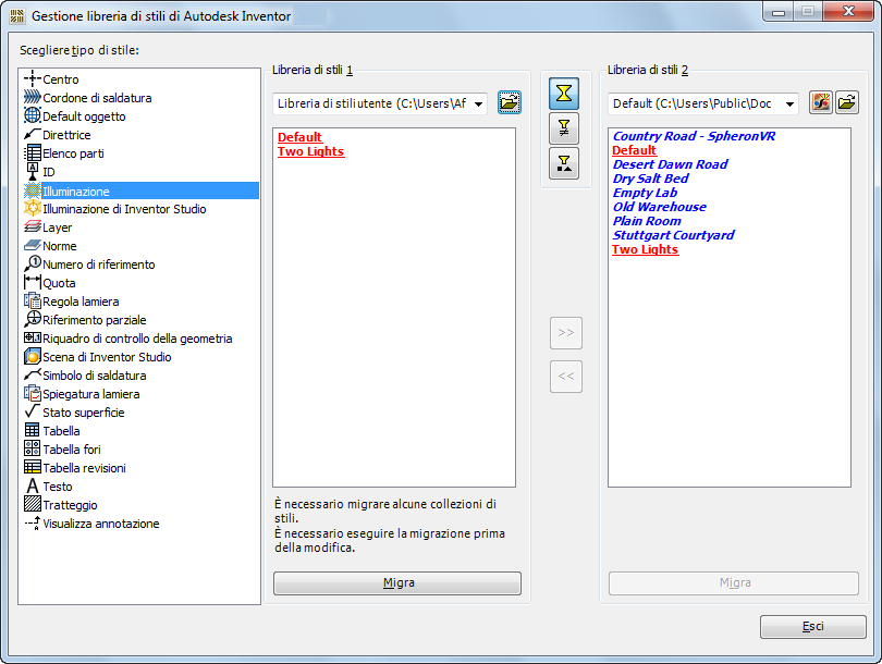

  3. Viene visualizzata la finestra di dialogo Gestione libreria di stili di Inventor.
  4. Nel riquadro Libreria di stili 1, utilizzare il pulsante Sfoglia per selezionare la cartella contenente le precedenti raccolte di stili (in formato .xml). Per default, il percorso della cartella è C:\Programmi\Autodesk\Inventor <versione precedente>\Design Data o C:\Utenti\Pubblica\Documenti\Autodesk\Inventor <versione precedente>\Design Data. È anche possibile fare clic su Apri libreria di stili per selezionare la cartella della precedente libreria di stili specificata.
  5. Anche nel riquadro Libreria di stili 2 è disponibile un pulsante Sfoglia per individuare il percorso della nuova libreria di stili. Per default, il percorso della cartella è C:\Programmi\Autodesk\Inventor <nuova versione>\Design Data o C:\Utenti\Pubblica\Documenti\Autodesk\Inventor <versione>\Design Data. È possibile fare clic su Apri libreria di stili per selezionare la cartella specificata della nuova libreria di stili.
  6. Nell'esempio illustrato nell'immagine precedente, è stata selezionata la raccolta di stili Illuminazione dall'elenco Scegliere tipo di stile, all'estrema sinistra della finestra di dialogo. Inoltre, è stato utilizzato il pulsante Sfoglia per selezionare il percorso della cartella della libreria precedente e quello della nuova libreria. I contenuti delle cartelle vengono visualizzati, rispettivamente, nei riquadri sinistro e destro, e il pulsante [Migra] nel riquadro della libreria di stili precedente è evidenziato.

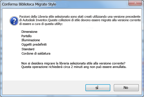

  7. Per avviare la migrazione degli stili, nella parte inferiore del riquadro Libreria di stili 1, fare clic su Migra (abilitato solo quando è necessario eseguire la migrazione di una libreria). Viene visualizzata la finestra di dialogo Conferma migrazione libreria di stili in cui viene chiesto di confermare la migrazione. Fare clic su Sì o su No, in base alle esigenze.

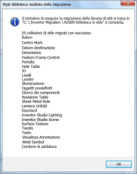

  8. Il processo di migrazione richiede un minuto o due. Al termine, viene visualizzata una finestra di dialogo che visualizza i risultati della migrazione. Fare clic su OK per chiudere la finestra di dialogo.
