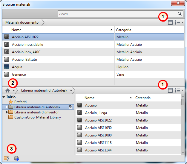

Miglioramento della navigazione nel Browser materiali
Novità del browser:
1. La possibilità di mostrare/nascondere il gruppo librerie e l'icona della struttura di selezione offre un controllo maggiore sulla vista.
2. Pulsante Inizio per controllare la visualizzazione delle librerie salvate.
3. Icona per un migliore accesso alle operazioni della libreria.

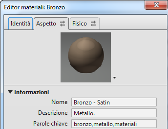

Nuova interfaccia a schede nell'Editor dei materiali
La nuova interfaccia a schede semplifica la navigazione all'interno della finestra di dialogo Editor dei materiali. In questa interfaccia è possibile distinguere i diversi asset dei materiali e le relative proprietà.

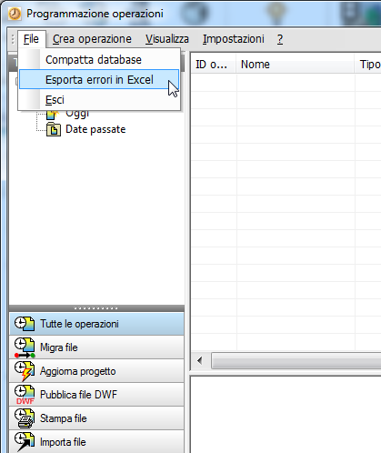

Esportazione degli errori dal file di registro di Programmazione operazioni a Excel
Programmazione operazioni crea un file di registro in formato .mdb per segnalare gli errori delle operazioni. È possibile esportare le voci del file di registro di uno o più operazioni dal formato di file .mdb di Programmazione operazioni a un foglio di calcolo di Excel.
Nel file Excel viene creato un foglio separato per ciascun tipo di errore. Nella prima colonna di ciascun foglio sono elencati i file di errore. La seconda colonna elenca i nomi delle operazioni corrispondenti.
Esporta errori in Excel si trova nel menu File di Programmazione operazioni e nel menu contestuale di un'operazione selezionata.
