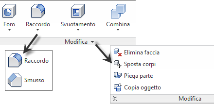

  • Gruppi Modello 3D e Schizzo semplificati
    Diversi comandi sono stati spostati da un gruppo principale al gruppo secondario o in un elenco a discesa del gruppo. Ad esempio, in un file di parti (.ipt), il gruppo Modifica della scheda Modello 3D ora è stato semplificato in modo da visualizzare per default un numero inferiore di comandi. Gli altri comandi di modifica sono stati spostati in un menu a discesa o nel gruppo Modifica esteso:

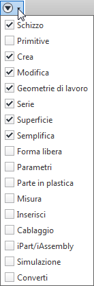

  • Accesso ai gruppi nascosti utilizzando la nuova icona Mostra gruppi
    È possibile accedere facilmente ai gruppi nascosti e renderli visibili. Fare clic su Mostra gruppi , quindi fare clic sul gruppo da visualizzare nella scheda attiva.

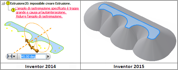

Solidità della modellazione
La solidità delle estrusioni di svuotamento e rastremazione è stata migliorata. Ora è possibile gestire geometrie più complesse. Ad esempio, in Inventor 2014, è possibile estrudere il profilo seguente con gli adeguati vincoli di tangenza con un angolo di rastremazione massimo di soli 27 gradi. In Inventor 2015, l'angolo di rastremazione può essere compreso tra 0 e 90 gradi.
