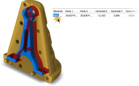

Analisi delle interferenze
La nuova funzionalità seguente viene aggiunta al flusso di lavoro Analisi delle interferenze:
- È possibile utilizzare una finestra trasversale per aggiungere componenti al gruppo di selezione. In precedenza, i componenti venivano selezionati uno alla volta.
- Ora è possibile eseguire lo zoom su un'interferenza. Se vengono rilevate interferenze, espandere la finestra di dialogo e fare doppio clic su una voce per fare zoom sull'interferenza.

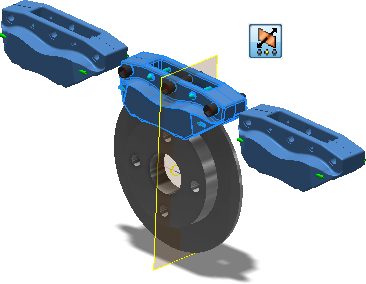

Serie di assieme
L'opzione Piano medio viene aggiunta al comando Serie dell'assieme. Selezionare l'opzione Piano medio per creare una serie distribuita su entrambi i lati del componente originale.

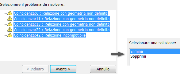

Operazioni su più vincoli non validi
Ora è possibile selezionare più vincoli non validi all'interno di Design Doctor ed eliminarli o sopprimerli.
