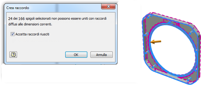

Nelle release precedenti, in caso di errore di uno spigolo in un gruppo di selezione raccordo, l'intera operazione di raccordo non riusciva. In questa release, se si verificano eventuali errori di raccordo diffuso viene visualizzata una finestra di dialogo con l'opzione per raccordare gli spigoli corretti.
Dopo aver raccordato la selezione spigolo iniziale, è possibile ripetere l'operazione utilizzando la stessa dimensione del raggio. Questa operazione consente in genere di unire più spigoli.
Nel modello utilizzato nell'immagine seguente sono stati raccordati altri 17 spigoli dopo i primi 142.
