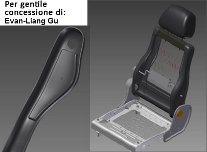

Modellazione con Forma libera
I 14 nuovi strumenti di modellazione Forma libera forniscono un approccio alternativo alla modellazione che permette di esplorare e creare modelli di forma libera mediante la manipolazione diretta. Iniziare con una forma geometrica libera (Parallelepipedo, Sfera, Cilindro, Toro o Quadball) che meglio rappresenta la geometria desiderata. Quindi utilizzare gli strumenti di modifica Forma libera per modificare e regolare la forma.
Utilizzare gli strumenti Forma libera con la modellazione parametrica per creare un progetto visivamente più accattivante.

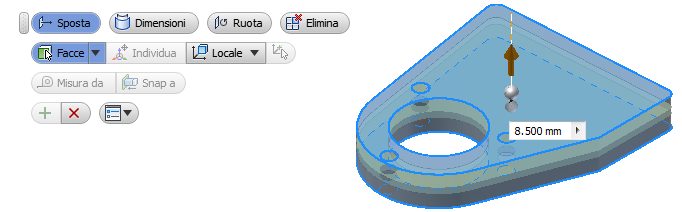

Modifica diretta
Modificare rapidamente le parti con Modifica diretta. È possibile regolare le dimensioni, la forma e/o la posizione delle lavorazioni del modello manipolando direttamente la geometria. Utilizzare Modifica diretta per:
È possibile scaricare l'esercitazione interattiva sulla modifica diretta dal sito http://autodesk.com/inventor-newtutorials-2015.

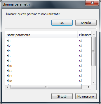

Eliminazione di tutti i parametri inutilizzati in una sola volta
Nella parte inferiore della finestra di dialogo Parametri, l'opzione Elimina inutilizzati elenca tutti i parametri inutilizzati in una finestra separata. È possibile eliminarli con un'unica operazione. Fare clic su Sì tutti per eliminare tutti i parametri non utilizzati del documento oppure su Nessuno per mantenere i parametri non utilizzati nel documento corrente.
Per mantenere un parametro elencato nella finestra, mantenere l'impostazione di default No. Per eliminare un parametro elencato nella finestra, è possibile fare clic sull'impostazione di default No per cambiarla in Sì prima di eseguire l'eliminazione. I parametri inutilizzati esportati sono impostati per default su No nel caso in cui siano utilizzati in altri documenti.
È sempre possibile eliminare i parametri singolarmente nella finestra di dialogo Parametri.

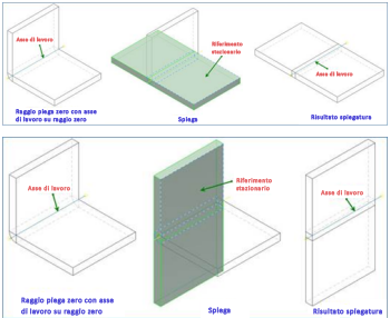

Spiegatura/ripiegatura di parti in lamiera importate con piega a raggio zero
È possibile spiegare e ripiegare modelli in lamiera di terze parti importati con un raggio piega pari a zero. Nell'ambiente della lamiera, comando Spiega/Ripiega, sotto Spiega geometria, ora è possibile selezionare un raggio piega pari a zero. È possibile livellare il raggio piega zero quando si crea un modello piatto.
Per spiegare, viene aggiunta una nuova faccia nel punto in cui esiste lo spigolo con raggio piega 0. Il fattore K definito determina l'area della faccia.
Dopo la ripiegatura, i riferimenti creati con la spiegatura del modello rimangono. Questo comportamento è lo stesso nei casi con raggio piega diverso da zero.
