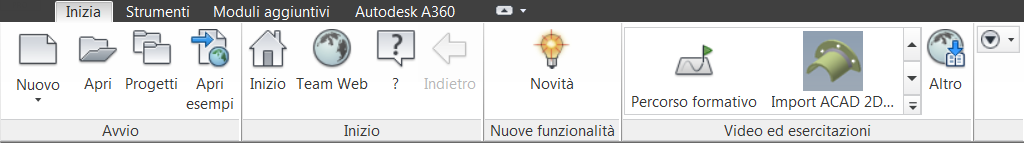

Gruppo Video ed esercitazioni
Al gruppo Video ed esercitazioni sono state apportate le seguenti modifiche:
  • Il gruppo è attivato per default.
  • Il collegamento Percorso formativo per le esercitazioni introduttive è stato spostato nel gruppo.
  • Le 12 esercitazioni guidate del percorso formativo non vengono più visualizzate singolarmente nel gruppo Video ed esercitazioni. È possibile accedere a queste esercitazioni dal percorso formativo.
  • Oltre alle esercitazioni del percorso formativo, è stata inclusa un'esercitazione guidata sull'importazione della geometria di AutoCAD.
  • È stata creata un'icona per ulteriori esercitazioni con un collegamento diretto al sito di download delle esercitazioni guidate.
    Suggerimento: Fare clic su questo pulsante per visualizzare le nuove esercitazioni che vengono spesso pubblicate durante tutto il ciclo di release.
