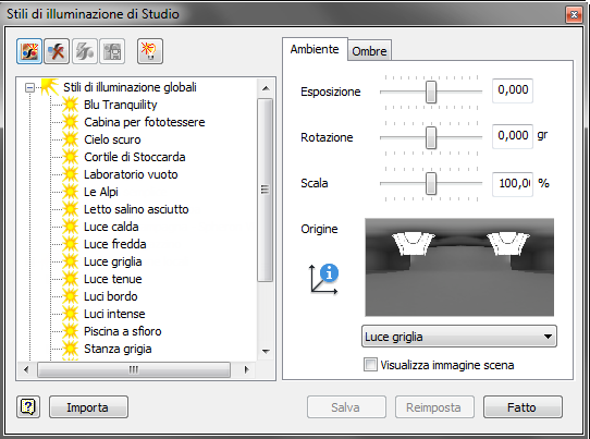

Nuovo supporto per l'illuminazione basata su immagine (IBL)
Tutti gli stili di illuminazione in Inventor Studio ora sono associati ad un'IBL. Con IBL è disponibile una sorgente luminosa migliore.
In Inventor Studio da oggi è supportata l'illuminazione basata su immagine dall'ambiente di modellazione. Per eseguire il rendering dall'ambiente di illuminazione della modellazione, è possibile utilizzare i comandi disponibili nella scheda Vista, quindi utilizzare Illuminazione corrente nella finestra di dialogo Rendering immagine di Inventor Studio oppure passare ad altri stili di illuminazione dalla finestra di dialogo Rendering immagine.

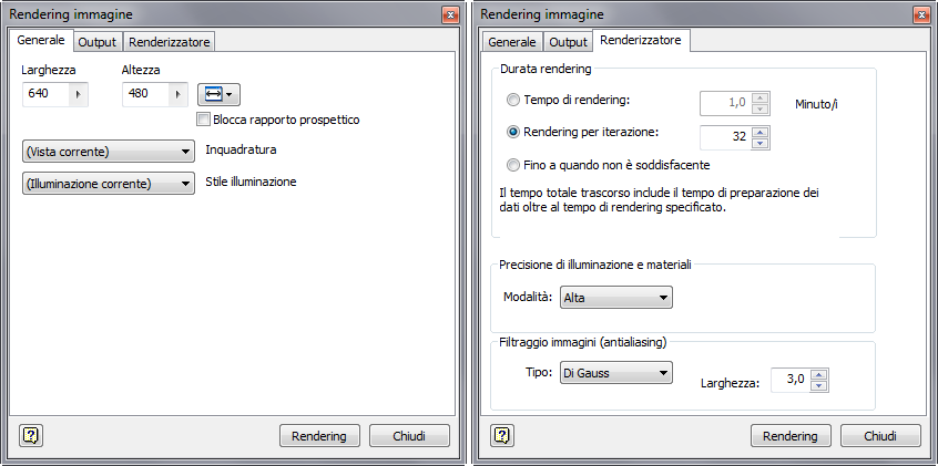

L'avanzato motore di rendering RapidRT offre nuove configurazioni per il rendering
Opzioni obsolete rimosse:

Nuovi stili IBL
Sono stati aggiunti 11 nuovi stili di illuminazione alla scheda Vista gruppo Aspetto menu Stili illuminazione. Questi includono Cielo scuro, Stanza grigia, Piscina a sfioro, Cabina per fototessere, Blu Tranquility, Luci intense, Luci bordo, Luce fredda, Luce calda, Luce tenue e Luce griglia.
