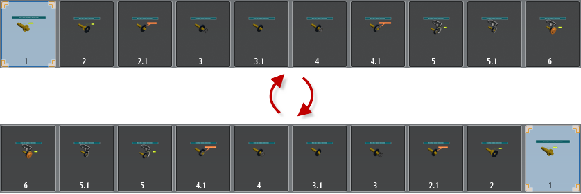

Inverti storyboard è una procedura costituita da un solo clic durante la quale è possibile invertire l'intero storyboard. È possibile creare uno storyboard in cui un assieme completo viene esploso in componenti distinti. Con Inverti storyboard si crea uno storyboard su come assemblare l'assieme.
Accesso al comando:
Fare clic con il pulsante destro del mouse su uno storyboard qualunque nell'Editor storyboard selezionare Inverti storyboard dal menu contestuale.
