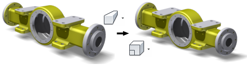

Viste ortogonali
In modalità Inquadratura ortogonale, un modello viene visualizzato con tutti i punti in proiezione su linee parallele rispetto alle loro posizioni sullo schermo. Tutti gli spigoli paralleli della stessa lunghezza appaiono con la stessa lunghezza, anche se il modello è orientato in modo che uno spigolo sia più ravvicinato all'utente rispetto all'altro. In modalità Inquadratura ortogonale, un modello 3D appare piatto, diversamente dagli oggetti nel mondo reale.
Utilizzare la modalità Inquadratura ortogonale per verificare visivamente o confrontare le quote relative delle entità.
Nota: L'espressione "modalità inquadratura" indica esclusivamente il metodo specifico di visualizzazione usato per i modelli nella finestra grafica. Non è progettato per indicare la possibilità di registrare azioni eseguite nella finestra grafica scegliendo la modalità Inquadratura ortogonale o Inquadratura prospettica.
