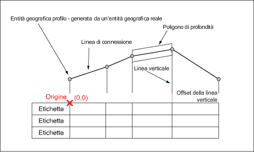

Creazione di classi di entità geografiche profilo

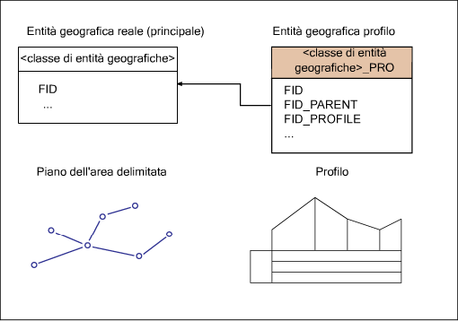

Nelle classi di entità geografiche profilo sono memorizzati punti, linee ed etichette per ogni profilo. Le classi di entità geografiche profilo rappresentano due tipi di entità geografiche:
Un'entità geografica reale (principale), ad esempio il chiusino di un pozzetto. Ciascuna entità geografica reale corrisponde ad un'entità geografica profilo. Le entità geografiche reali sono oggetti del profilo normalmente visualizzati nel sistema di riferimento globale. Nell'attributo FID_PARENT viene memorizzata la relazione esistente tra la classe di entità geografiche profilo e l'entità geografica reale.
Oggetti grafici complementari del disegno di profilo, ad esempio linee della cornice, legenda ed etichette fisse. Gli oggetti grafici complementari non corrispondono ad alcuna entità geografica reale.
Ad esempio, in un'entità geografica di WW_LINE_PRO è memorizzata una linea di profilo corrispondente ad un'entità geografica reale di WW_LINE.
È possibile utilizzare lo strumento Amministrazione modello di dati per creare le classi di entità geografiche profilo appropriate. In genere, ciascuna classe di entità geografiche presenta una classe di entità geografiche profilo corrispondente. La tabella seguente è un esempio di come è possibile memorizzare un profilo di acque di scarico.
Componente del profilo Classe di entità geografiche profilo (esempio) Livello di dettaglio
Linea di rete WW_LINE_PRO dettaglio
Punto di rete WW_POINT_PRO dettaglio
Etichetta di entità geografica WW_LINE_PRO_TBL
WW_POINT_PRO_TBL
dettaglio secondario
Linea verticale WW_PROFILE_LINE_PRO dettaglio
Linea di connessione WW_PROFILE_LINE_PRO dettaglio
Simbolo, ad esempio origine o altezza di riferimento: WW_PROFILE_POINT_PRO dettaglio
Poligono WW_PROFILE_POLYGON_PRO dettaglio
Testo statico, ad esempio altezza o etichette legenda WW_PROFILE_STATIC_TEXT dettaglio e dettaglio secondario
