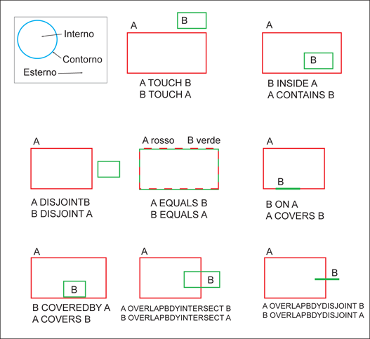

L'operatore SDO_RELATE esegue le operazioni filtro principali e secondarie, mentre il parametro maschera specifica la relazione topologica desiderata.
Esempi: operatore spaziale SDO_RELATE
Relazioni topologiche:
Operatore SDO_RELATE di Oracle Spatial: modelli di intersezione
Nomi delle relazioni topologiche:
Di seguito sono riportati i modelli di intersezione spaziale:
Nome |
Relazione topologica |
DISGIUNTO |
I contorni e gli interni non si intersecano. |
TOCCA |
L'intersezione interessa i contorni, ma non gli interni. |
SOVRAPPONE PER DISGIUNZIONE |
L'interno di un oggetto interseca il contorno e l'interno di un altro oggetto, ma i due contorni non si intersecano. Esempio: quando una linea inizia all'esterno di un poligono e termina all'interno di quest'ultimo. |
SOVRAPPONE PER INTERSEZIONE |
I contorni e gli interni dei due oggetti si intersecano. |
UGUALE A |
I due oggetti presentano lo stesso contorno e lo stesso interno. |
CONTIENE |
L'interno e il contorno di un oggetto sono completamente contenuti nell'interno dell'altro oggetto. |
COPRE |
L'interno di un oggetto è completamente contenuto nell'interno dell'altro oggetto e i loro contorni si intersecano. |
DENTRO |
L'opposto di CONTIENE. A DENTRO B implica che B CONTIENE A: il contorno e l'interno di un oggetto sono completamente contenuti nell'altro oggetto. |
COPERTO DA |
L'opposto di COPRE. A COPERTO DA B implica che B COPRE A: le demarcazioni dei due oggetti che si sovrappongono parzialmente, mentre l'interno dell'altro oggetto è completamente contenuto nel primo. |
COINCIDE |
L'interno e il contorno di un oggetto si trovano sul contorno dell'altro oggetto (che copre il primo). Esempio: quando una linea si trova sul contorno di un poligono. |
QUALSIASI INTERAZIONE |
Gli oggetti non sono disgiunti, il che significa che sono possibili tutte le interazioni. |
