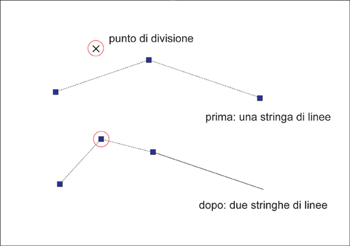

Esempio di elaborazione linea: la divisione della linea crea due entità geografiche linea.

Utilizzare Dividi per aggiungere un vertice e dividere una linea esistente in due entità geografiche linea che ereditano i dati degli attributi dell'entità geografica esistente. È possibile selezionare un punto esistente o digitalizzarne uno nel disegno.
